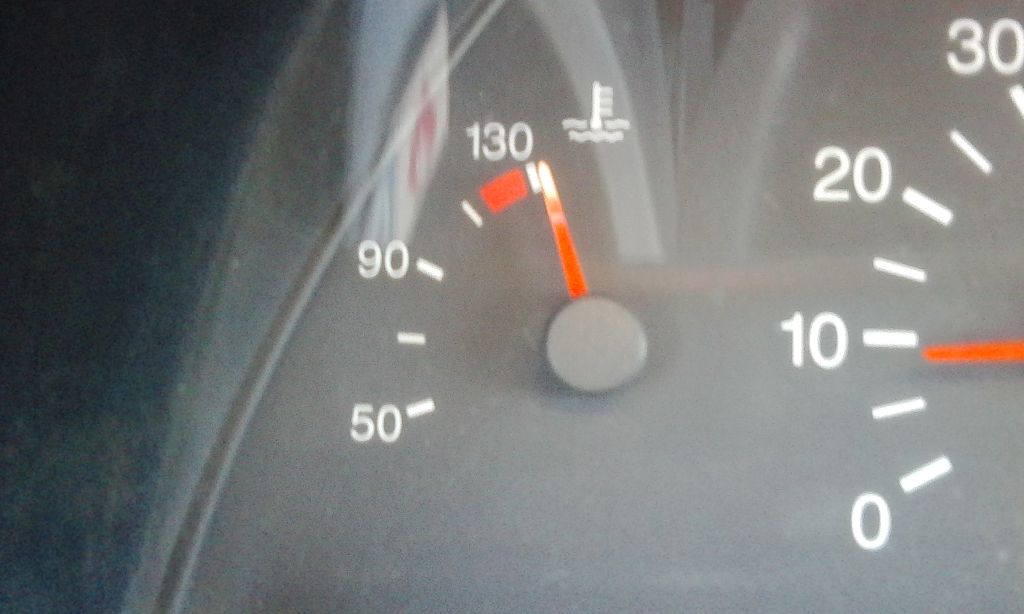

Случилась такая ситуация: еду и вижу температура предел
[img][URL
vfl.ru/fotos/74d2e4ac14276448.html][IMG]http://images.vfl.ru/ii/1474953868/74d2e4ac/14276448_m.jpg[/IMG][/URL][/img]

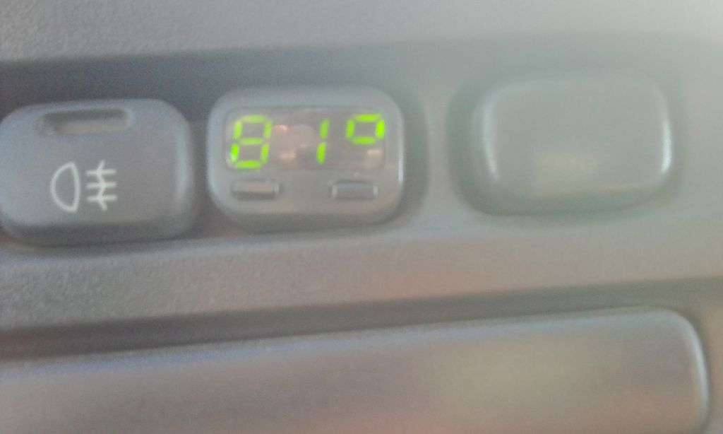

Думал, что закипел. Открыл капот, всё нормально!!!!!!!!
стоит БК на нём 81 градуса
[img][URL
vfl.ru/fotos/cb8f0d3614276404.html][IMG]http://images.vfl.ru/ii/1474953372/cb8f0d36/14276404_m.jpg[/IMG][/URL][/img]
Кто нибудь сталкивался с этой проблемой? Я так понимаю датчик нормальный, что может быть с приборкой?

27.09.2016 09:13
Проверь датчик, датчик на приборке, массу...
P.S. скорее всего датчик на приборке :)
27.09.2016 10:10
сегодня гляну после работы, отпишусь
30.09.2016 21:14
Век живи, век учись. Оказывается на двигателе ДВА датчика, один на стрелку, второй для ЭСУД, которая по к-линии отдает температуру БК
Вот который на стрелку и давал неверное показание.
