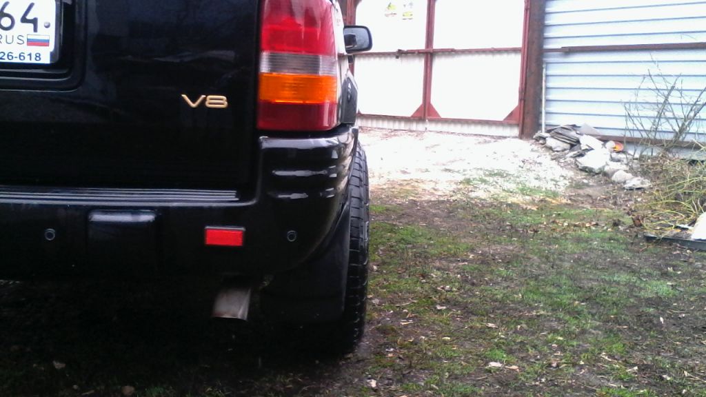

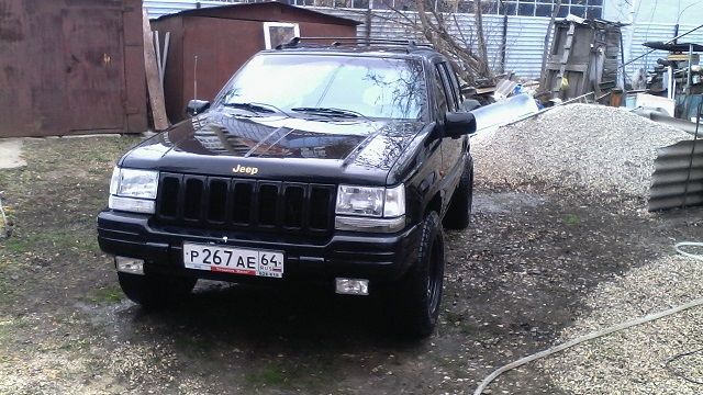

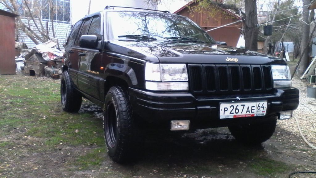

Поставил диски Offroad Wheels с отрицательным вылетом (-19), внешний вид сразу изменился в лучшую сторону и на скорости как по рельсам едет, то что доктор прописалB)

главное красотища !!!!!а что едет или нет - не столь существенно:D
19.05.2017 00:48
ЕстественноB):D

В крыло при вывесе не упирается? Через переходник ставил или родная разболтовка?

Не знаю - не вывешивал:unknown: Слегка подрезал передний бампер с обеих сторон, так как задевало при поворотах.
Никаких переходников, диски конкретно под Jeep Grand Cherokee ZJ, под родную разболтовку 5х114,3; R16х8; ЦО 84мм; ЕТ -19.
19.05.2017 02:37
Ну с бампером понятно при таком вылете и размере.
