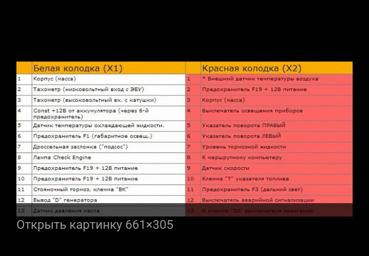

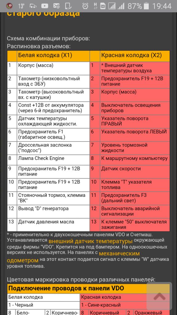

Отключились приборы на ниве м-ке. горят подсветка и индикаторы. Предохранители все целы. Померял тэстэром питание на разьеме красном, вроде и есть но все в микровольтах. Такое и должно идти на приборы или нет кто знает?
05.09.2017 07:00
Нормальные 12 вольт там должны идти
05.09.2017 07:05

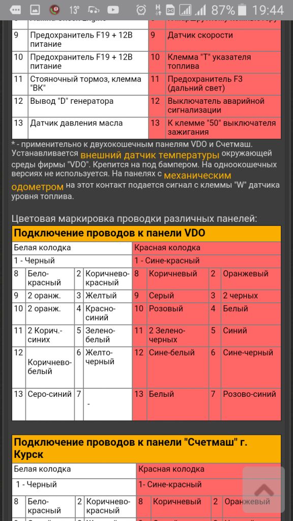

И как видно на распиновке мною присланной мерить не только на красной надо но и на белой, так как на белую приходит только минус и плюс от зажигания , а на крассную плюс питания постоянный . Единственные датчики куда не 12 вольт а меньше приходит это уровень топлива и температура двигателя ,
05.09.2017 09:53
Пасибки:)
05.09.2017 12:59
Распиновка совсем не совпадает. Панель автоприбор.
