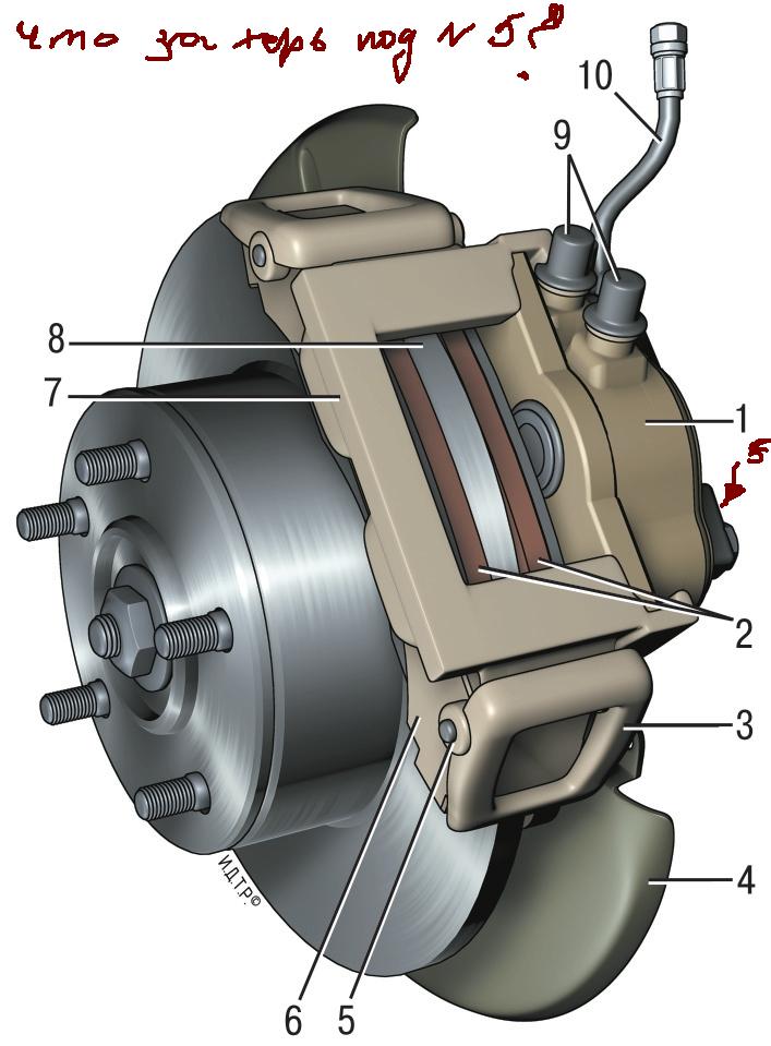

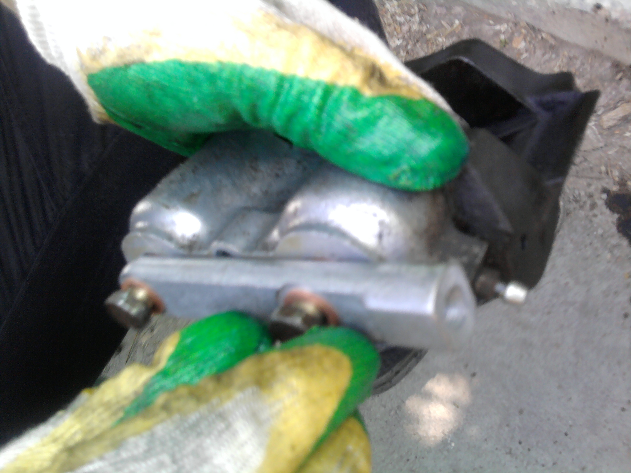

Друзья подскажите название дитали, что бы я в магазине аборигеном не выглядел. В эту деталь вкручивается шланг тормозной жидкости, передние колеса, эта деталь идет уже на супорт.Она крепиться двумя болтами к супорту. Дело в том, что сегодня обнаружил что правое переднее колесо все в жидкости, снял колесо и обнаружил протечку. Лопнула эта накладка на супорте там где вкручивается шланг.
Подскажите где можно купить эту деталь? И Если кто знает сколько она стоит?

Серьезней , серьезней мужики )))Мне завтра в магазин идти. Как называется эта деталь?

А можно было скать проще, уважаемый а у Вас есть диталь "под номером 5, нарисованная красным маркером )))) Только увидел ,что там еще одна 5 )))))) И все да, нет и разбежались.
26.06.2010 01:06
Вот эта конитель, под номером 12, что это????????

Инет могучая вещь.
Эта херь называется Соединитель цилиндров :lol:
1 Фиксатор цилиндра
10 Колпачок защитный
11 Прокладка
12 Соединитель цилиндров
13 Болт перепускной
2 Пружина фиксатора цилиндра
3 Суппорт правый
3 Суппорт левый
4 Блок цилиндров правый с колпачками
4 Блок цилиндров левый с колпачками
5 Колпачок штуцера
6 Блок цилиндров правый
6 Блок цилиндров левый
7 Штуцер шланга
8 Поршень колесного цилиндра
9 Кольцо уплотнительное
26.06.2010 21:39
Заменил.
28.06.2010 08:15
зовут её 21230-3501085-00-0 Соединитель цилиндров
