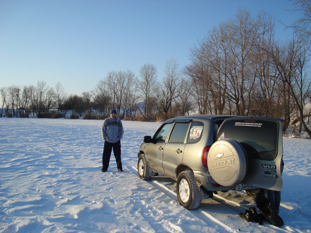

Подскажите, как можно раздвинуть колеса в ширь, что бы они немного выпирали из под арок.
Какие минусы и какие плюсы? Колеса 205/70 R16
Вот что то типо этого.

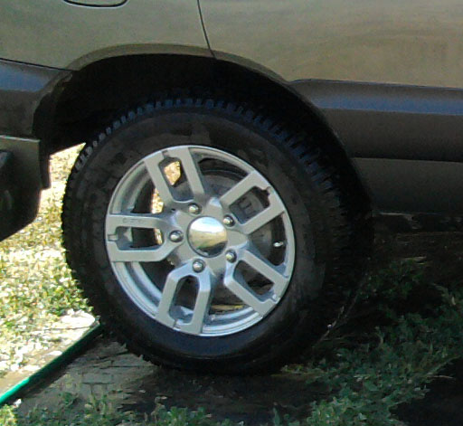

27.06.2010 12:18
Вот мои

Вот у меня зхимняя резхина как раз немного "выдвинута". Сам не изобретал, купил с такими дисками немного б\у в свое время) Резина 15-я. При полностью вывернутом руле немного скрежещет по аркам. Грязь - да, закидывает не по-деццки. Неисправностей пока вроде не вызвало (отъездил на ней 2 сезона), возможно, потому, что отступление от нормы совсем небольшое.
