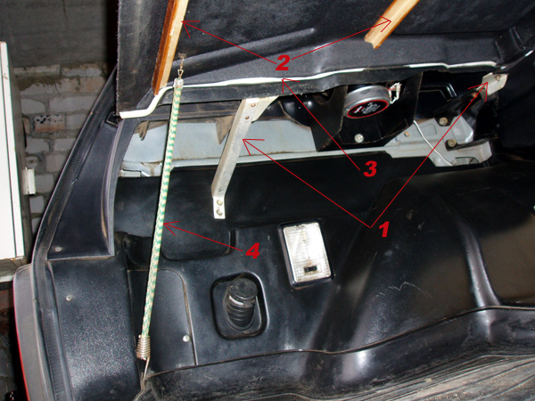

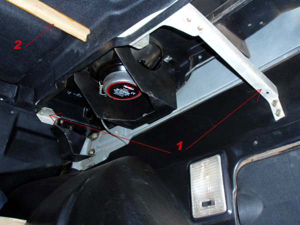

У тебя 2131?У меня такая же проблема,решение нашел,могу подсказать;)
22.07.2010 00:14
подскажи пожалуйста
22.07.2010 08:43
1.Укрепил боковины . Для усиления боковин использовал дюралевый уголок от старых санок.
2:Укрепил саму полку(прикрутил деревянные уголки по всей длине на саморезы)
3:Приклеел к полке по местам взаимодействия с боковинами обычный оконный уплотнитель(клей "момент";)
4:Разрезал пополам резинку от эспандера, прикрепил к полке, ими прижимаю полку,чтоб не подпрыгивала и не гремела на кочках.
22.07.2010 08:51
И вот.подробнее тут http://www.niva4x4.ru/viewtopic.php?t=2738&postdays=0&postorder=asc&start=30 У себя сделать руки не доходят,но пока не все критично

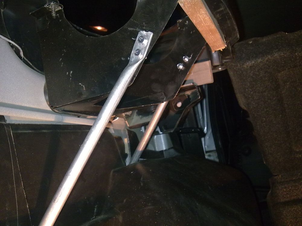

sanya7,наконец то вчера дошли руки до задней полки и получилось вот что
27.07.2010 09:25
Так че получилось-то?
27.07.2010 09:35
короче чет фотки невставляются.напишу на словах трубки алюминиевые от кронштейна колонок к боковинам прикрутил и все зачипренно,на полку хоть ведро ставь
27.07.2010 09:37
1)
